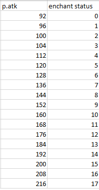

К примеру, сравним топ Д полеарм и топ Ц:
Orcish Poleaxe 156\83 (p.atk\m.atk)
Glaive 92\54
(p.atk\m.atk)
С учетом того, что заточка Д оружия до +3 даёт по +2 p.atk, а далее +4 за заточку, то чтобы топ Д сравнялся по p.atk с топ Ц, нужно топ Д заточить на ..... +17.
ВНИМАНИЕ, вопрос. Что проще достать: топ Ц пику или топ Д +17? Можете не отвечать, вопрос риторический. Подобные перекосы в характеристиках создают следующую тенденцию: абсолютно всё оружие, кроме S грейда - неальтернативное, и даже если вам очень сильно повезёт с заточкой, вы его продадите\сломаете при переходе на следующий грейд.

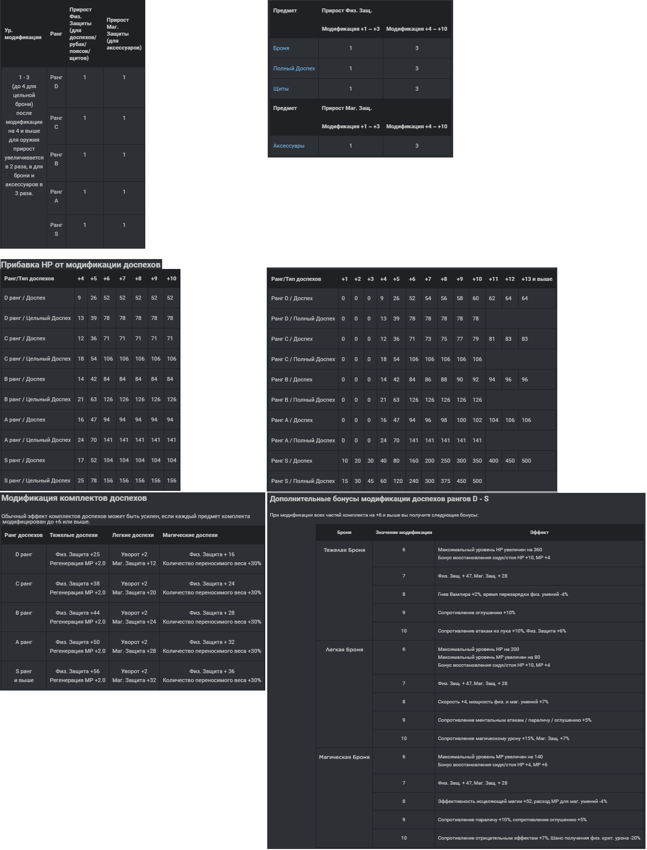

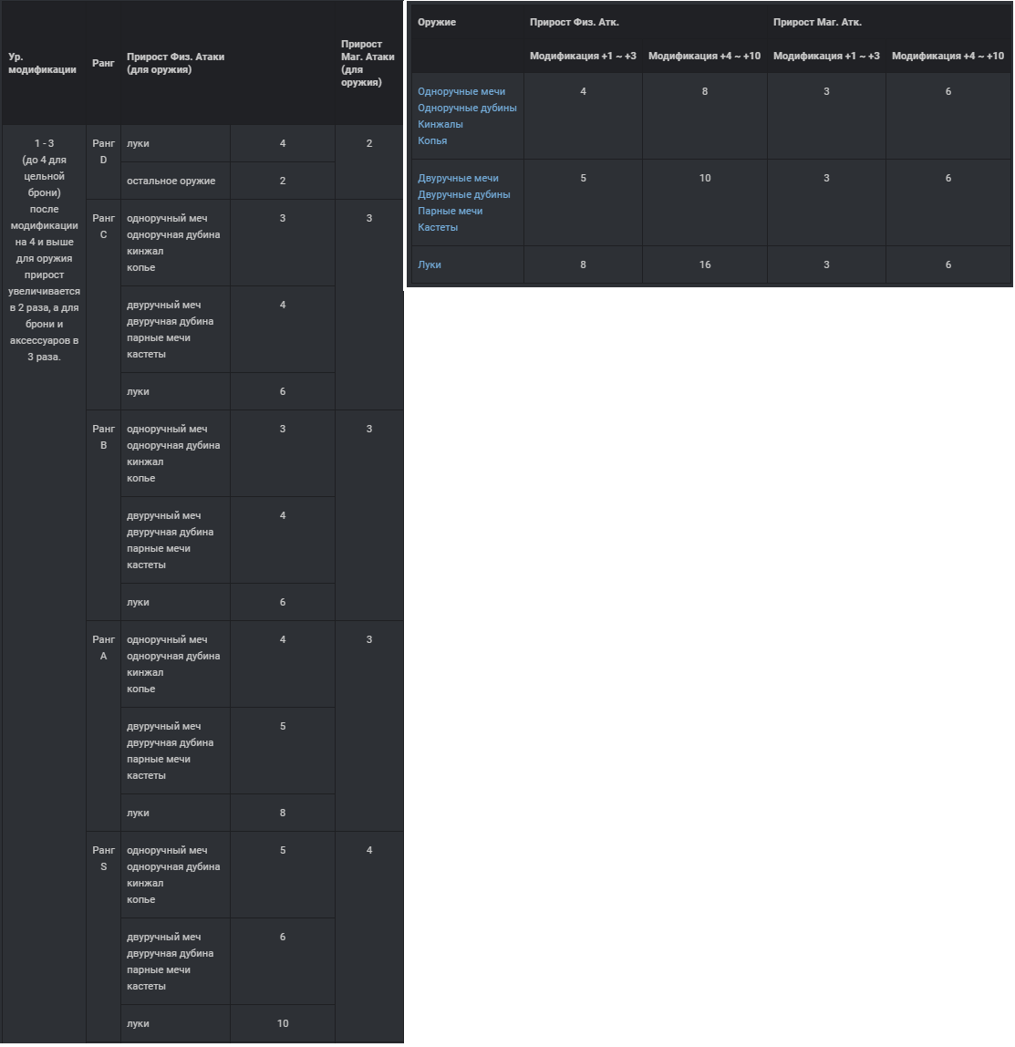

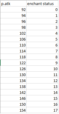

Теперь немного циферок. Слева - доклассиковская система заточки, справа - классик.
Корейцы смекнули, что старая система заточки, мягко говоря, не очень и изменили её. Глядя на новые цифры, можно отметить следующее:
- прибавка при заточке не зависит от грейда оружия: хай грейд сложнее точить, т.к. тяжелее добыть заточки;
- оружие любого грейда может служить вам в долгосрочной перспективе, если его подтачивать; это хорошо видно, если опять сравнить топ Д и топ Ц в новой системе:
Топ Д +10 превосходит топ Ц по статам. Здесь нужно сделать ремарку: заточка оружия на классике также увеличивает урон от использования сосок, что, вероятно, нереализуемо на нашем ядре (пусть Рут поправит, если я ошибаюсь).
- заточка сетов более +6 выглядит классно, но их бонусы надо тестировать в реалиях ИЛ, и вопрос опять же в реализации.
Новая система заточки зайдёт как в плане баланса, так и эстетам, любящим какую-то конкретную пуху нетопового грейда.

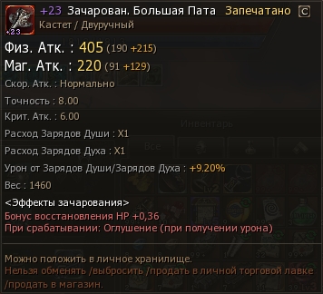

Типо этой фигни? я правильно понял?
Ага. Только зачем сразу пуху +23 выкладывать, только людей пугать :D Кстати, в соседней теме подняли вопрос про расход сосок. Особенно эта тема больная у лучников. Я бы и тут запилил сравнение по хронам, но мне лень (на классике баланснее, сразу скажу).
